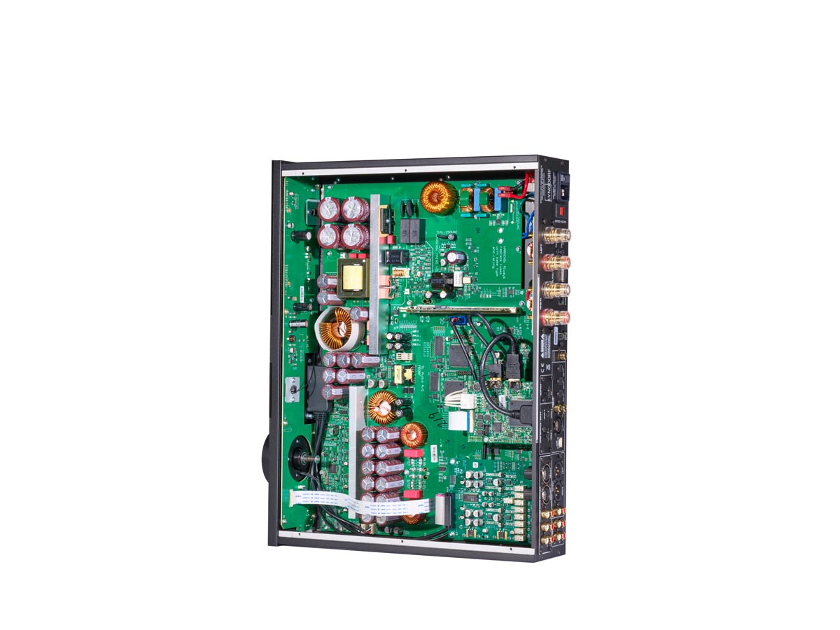

Und da es in diesem Thread hier ja aber um Lyngdorf geht, hier mal ein Foto von dessen Innereien
Auch ohne Experte zu sein erkenne ich da nun doch schon eine gewisse, sagen wir mal "optische Verwandtschaft" https://www.fidelity-online.de/wp-content/uploads/2021/03/lyngdorf-tdai-3400-9.jpg
