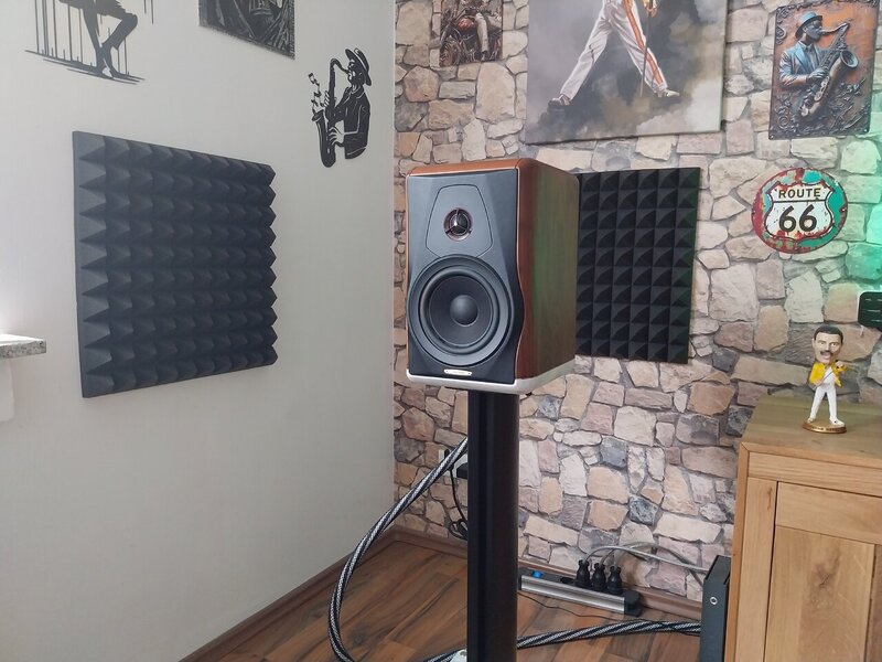

Moin,
in Muddis Musik und Hobbyzimmer (15 qm) stehen 2 kleine Quadral Rondo Phonoloque MK V.
Mit Ständer für 56 € bei eBay geschnappt.
Hängen am alten Luxman L - 210, völlig ausreichend für das Zimmer.
Front mit Samt bezogen.
