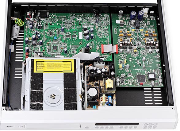

Wenn du tatsächlich die Möglichkeit hast, ein Gerät aufzuschrauben um reinzusehen, kannst du die Mechanik, auch ohne selbst Techniker zu sein, recht einfach aufschlussreich begutachten. Zuerst die Schublade öffnen (und geöffnet lassen), dann unbedingt den Netzstecker ziehen, anschließend Schrauben lösen, Gehäusedeckel von oben abheben und mit einer starken Taschenlampe in den Laufwerksbereich hineinleuchten: Je mehr Plaste du dann im Bereich der transportierenden Teile siehst, desto schlechter die Transport-Mechanik.
Zur Orientierung hier mal ein Laufwerk, das top verarbeitet ist. Dieses Gerät entspricht zwar nicht einmal annähernd deiner Preisklasse, das Foto bietet jedoch eine relativ gute Orientierung, wie der Optimalfall aussieht https://www.hifi-regler.de/images/pictures/tua/z-t-a-cd-1260-r_innen_2_587x427.jpg

Auf dem Bild ist ja nicht wirklich viel erkennbar. Ich schiebe mal ein anderes Foto hoch.
Es ist aus einem DVD Rom.
In meinen Bastel Projekten hatte ich einen Denon repariert.
Ehrlich gesagt, einen wirklichen Unterschied war für mich nicht erkennbar.
Hallo Becki,
ein tolles Foto, vielen Dank dafür Daumenhoch Smilie Natürlich gehören hier, gerade bei einem CD-Player noch ein paar andere, wichtige Komponenten dazu, wie etwa die Aufhängung (entscheidet über den Einfluss von Trittschall, Resonanzen etc), aber was hier schon mal recht gut erkennbar ist: Die sehr einfachen Plastikhülsen, über welche die Lasereinheit über das Gestänge geschoben wird. Je mehr die verschleißen, desto größer werden die Toleranzen zum idealen Abtastpunkt auf der CD, welche selbst ja logischerweise an komplett anderer Stelle zentriert wird, nämlich auf der Halterung über dem Motor. Und in der Lasertechnologie sind ja bereits schon Nanometer geradezu regelrechte Schützengräben. Und wenn ich das auf deinem Bild richtig erkenne, wird sogar das Gestänge selbst nur von Plastikteilen gehalten, lediglich durch ein paar Unterlegscheiben fixiert.
Dein Hinweis aus der Praxis mit der Reparatur deines Denon CDP bestätigt meine Befürchtung, dass auch in Billig-CD-Playern vermutlich genau auf diesem Niveau gearbeitet wird, getreu dem Motto: "Die Fehlerkorrektur wird es dann schon irgendwie richten". Im PC-Bereich dürfte das sicher noch ein gangbarer Weg sein, weil da ja nur zwischen "Funktion da" und "Funktion weg" unterschieden wird. Aber bei Hifi und HigH-End, wo es insbesondere auch darum geht, Datenfehlinterpretationen zu vermeiden, ist das Fehlerkorrektursystem eher nur so etwas wie ein Rettungsanker. Keine Frage, auch dies muss natürlich bestmöglich funktionieren. Ist in diesem Zusammenhang aber eher zu bewerten, wie das ABS im Auto.
