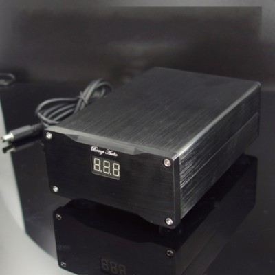

Vom Feedback höre ich dass einige Kunden das mitgelieferte Schaltnetzteil vom AM 2.0 DC gegen eine lineare 12V PSU, z.B. die von Breeze Audio ersetzen. Die PSU war mit ca. 80 EUR inkl. Versand für das gebotene recht günstig und massiv gebaut. Ich habe mir auch eine besorgt. Just for fun. Das Modell scheint es aber nicht mehr zu geben, zumindest laufen die Weblinks dazu ins Leere.
Inzwischen wird es wohl dieses Modell inkl. LED Anzeige sein, ein paar EUR teurer:

Der Preis ist für ein Linearnetzteil natürlich echt ein Hammer. Wie lange hast du das Teil schon im Einsatz? Ohne technische Qualitätsmängel?
Im Vergleich zum IFI arbeitet es aber natürlich ohne die gegenphasige Netzgeräuschstörunterdrückung. Dennoch: Ein praktischer Vergleich zwischen den beiden Lösungen wäre echt mal super interessant, zumal der Preis ja so gut wie identisch ist.
Ich weiß nicht mehr wann ich es gekauft habe. Es funktioniert wie es ein Netzgerät halt tut, was soll ich mehr dazu sagen.
